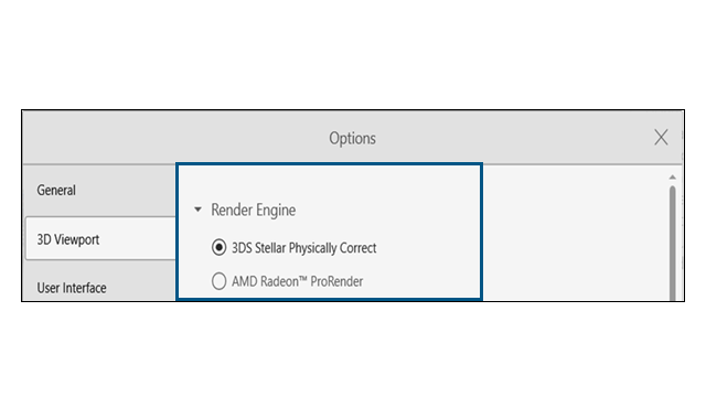

影像計算引擎選擇 完成實作 Stellar Physically Correct 影像計算引擎之後,SOLIDWORKS Visualize 已中斷對 NVIDIA Iray 的支援。 因此,選擇 NVIDIA Iray 作為影像計算引擎的選項已從工具 > 選項功能表中移除,這樣使用者就無法再選擇它。 上層主題SOLIDWORKS Visualize SOLIDWORKS VISUALIZE Connected 的暫時離線模式支援 (2025 FD03) 分割零件 (2025 SP3) 改善 glTF 與 USDZ 格式的 PBR 外觀資訊輸入,並支援 SketchUp 2024 (2025 SP3) 更新系統資訊檢查並移除 OpenCL 版本需求 (2025 SP3) 對於使用 Stellar 引擎之 CPU 影像計算的雜訊去除器支援 (2025 SP2) 物件的隨機位置、旋轉和比例 (2025 SP2) 使用攝影機散景效應強化影像 (2025 SP1) Stellar 影像計算引擎的快速模式更新 (2025 SP1) 輸入改進功能 (2025 SP1) DSPBR 塗彩模型外觀的更新 (2025 SP1) SOLIDWORKS Visualize Connected 中支援分散式影像計算 (2025 SP1) 淡出地面 針對 Stellar 加入快速影像計算模式 在具有 SOLIDWORKS Visualize API 的 SOLIDWORKS 中照片般擬真的影像計算 Visualize Boost 重新設計
