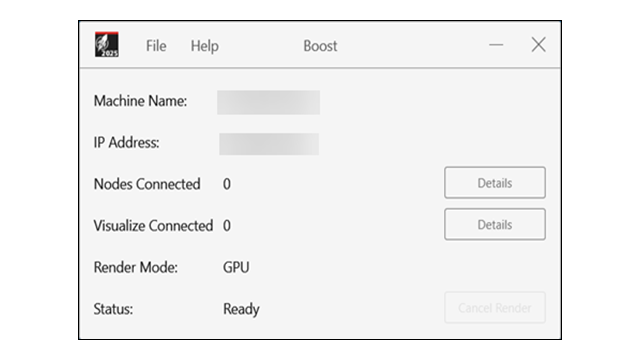

最新迭代的 Visualize Boost 採用容易使用的設定介面、簡化的機器發現功能,並提高穩定性。
若要安裝及設定 Visualize Boost:
  1. 使用 SOLIDWORKS 安裝管理員在可從網路存取的一或多部機器上安裝 Boost。
  2. 在每部 Boost 機器上,執行下列動作:
    1. 啟動 SOLIDWORKS Visualize Boost 2025
    2. 前往檔案 > 設定
    3. 針對一部機器,選擇協調器,使其成為協調器節點。針對其他所有 Boost 節點,請保持不勾選「協調器」核取方塊。
    4. 針對非協調器 Boost 節點,請輸入協調器 IP 位址
    5. 按一下套用
  3. 在 SOLIDWORKS Visualize 中,前往工具 > 選項 > Boost 並輸入協調器 IP 位址
  4. 按一下連線
連線後,您可以在「影像計算精靈/品質」頁面上選擇 Boost Renderer,以開始對透過網路散佈的內容進行影像計算。
