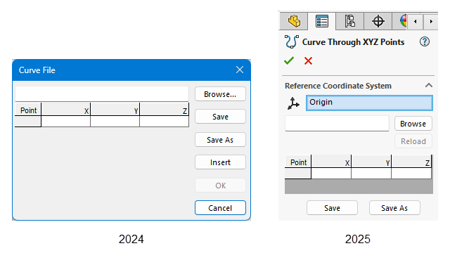

插入 > 曲線 > 曲線穿越 XYZ 點功能使用 PropertyManager,您可在其中選擇不同的座標系統。曲線的點會轉換為座標系統的空間。
在舊版中,此功能使用對話方塊,且只能將零件的原點用於曲線。
在 PropertyManager 中,您可以:
  • 手動輸入 XYZ 座標資料。
  • 按一下瀏覽以選擇 .sldcrv.txt 檔案。
  • 按一下重新載入,根據對用於產生曲線的 .sldcrv.txt 檔案所做的任何修改,來更新曲線。
當您開啟在 SOLIDWORKS 2025 之前產生的檔案,並編輯由 XYZ 點產生的曲線時,在 PropertyManager 的參考座標系統下,軟體會使用座標系統 (原點) 的原點。
