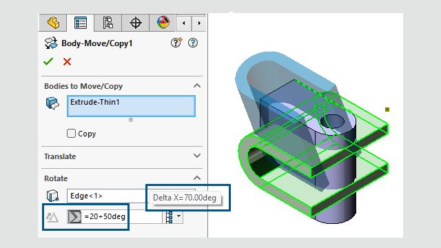

移動/複製本體特徵 移動/複製本體特徵可增強對數學關係式和模型組態的支援。 在移動/複製本體 PropertyManager 中,您可以使用數學關係式,在平移下指定距離 尺寸的值,並在旋轉下指定角度 尺寸的值。在 PropertyManager 中,輸入 = 和數學關係式。例如,輸入 =20+50。若要在數學關係式、整體變數、及尺寸對話方塊中存取此數學關係式,在 FeatureManager (特徵管理員) 中,用右鍵按一下數學關係式,然後選擇管理數學關係式。 距離 和角度 尺寸圖示已以圖示 與 取代。若要沿著您選擇的圖元反轉尺寸,請在平移下按一下距離 ,或在旋轉下按一下角度 。 您可以使用組態來指定所有尺寸的值,包括這些數學關係式驅動值。此模型組態 、所有模型組態 與指定模型組態 。 上層主題零件和特徵
