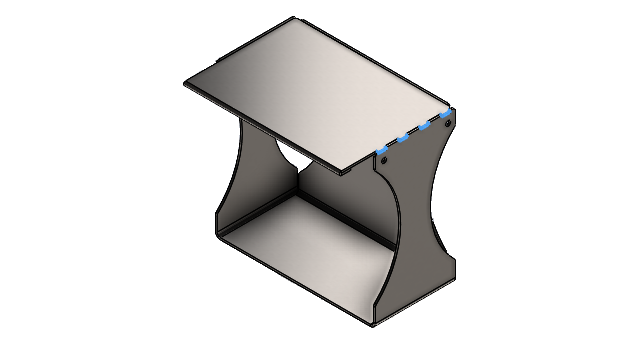

Le flux de travail pour la création de fonctions Tenon et mortaise est simplifié et offre plus de flexibilité. Des options supplémentaires vous permettent de créer des tenons alignés au centre, des tenons décalés par incréments égaux, des directions de tenon et des instances de fonctions Tenon et mortaise à ignorer.
Une fois que vous avez sélectionné l'arête du tenon dans une pièce de tôlerie, SOLIDWORKS® sélectionne automatiquement une face de la mortaise normale à l'arête pour rationaliser le processus. Pour les pièces hors tôlerie, vous devez sélectionner la face de la mortaise.
Si vous avez des régions sans intersection de deux corps, la fonction Tenon et mortaise s'applique uniquement aux régions d'intersection.
