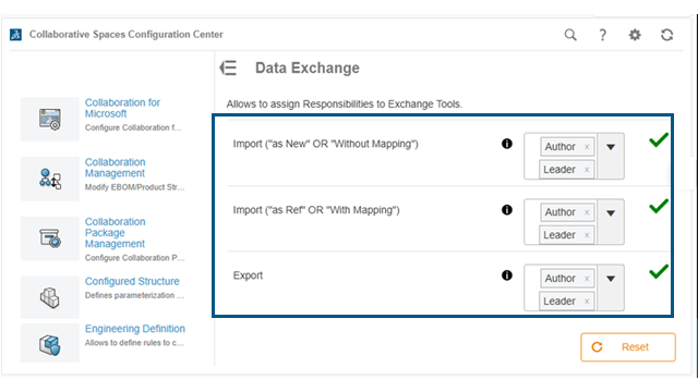

L'administrateur de 3DEXPERIENCE platform peut spécifier les contrôles d'accès utilisateur pour les commandes Exporter en tant que package et Importer le package dans MySession. Ces commandes sont disponibles lorsque les utilisateurs activent le complément 3D EXPERIENCE Exchange dans SOLIDWORKS.
Avantages: Les contrôles d'accès définissent ce que les utilisateurs peuvent ou ne peuvent pas faire et protègent l'intégrité des données.
Vous devez disposer des privilèges d'administrateur pour définir les contrôles d'accès utilisateur.
Pour spécifier l'accès utilisateur :
  1. Sur 3DEXPERIENCE platform, accédez à Centre de configuration des espaces de collaboration > Echange de données.
  2. Sélectionnez les autorisations utilisateur pour les commandes suivantes :
    • Exporter : Auteur, Responsable, Lecteur ou Contributeur
    • Importer (« Comme nouveau » ou « Sans mappage » : Auteur, Responsable
