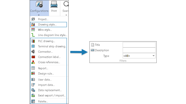

Die Konfigurationsdialogfelder beziehen eine neue Gruppe von Optionen unter Filter ein.
Sie können die Konfigurationsdateien filtern, indem Sie den entsprechenden Text eingeben und den Konfigurationstyp in den folgenden Feldern auswählen:
  • Titel
  • Beschreibung
  • Typ
Die Verfügbarkeit von Filtern ist abhängig vom Inhalt des Dialogfelds Konfiguration.
Sie können die Optionen Titel, Beschreibung und Typ auch zusammen verwenden, um Konfigurationsdateien zu filtern.
Die Filteroptionen gelten sowohl für Anwendungskonfigurationen als auch für Projektkonfigurationen.
