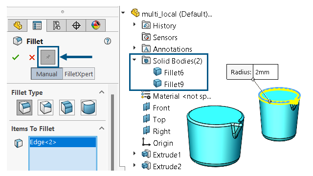

Fixieren des PropertyManager Verrundung oder Fase (2025 SP2)
Sie können den PropertyManager Verrundung oder Fase fixieren.
Vorteile: Sie können mehrere Verrundungen oder Fasen mit denselben oder unterschiedlichen Parametern nacheinander auf verschiedene Körper anwenden, ohne den PropertyManager jedes Mal neu öffnen zu müssen. Zudem können die Features Verrundung oder Fase unterschiedlichen Typs sein.
Pushpin-Verfügbarkeit
Feature Informationen
Pushpin-Verrundung
  • Nur im Modus Manuell verfügbar.
  • Verfügbar für die folgenden Verrundungen:
    • Konstante Größe
    • Fläche
    • Voll abgerundet
Während einer Sitzung behält die Software die Einstellungen unter Zu verrundende Elemente, Verrundungsparameter und Verrundungsoptionen bei.
Pushpin ist nicht verfügbar, wenn eine vorhandene Verrundung bearbeitet wird.
Chamfer pushpin (Pushpin mit Fase versehen)
  • Verfügbar für alle fünf Fasenarten.
  • Während einer Sitzung behält die Software die Einstellungen unter Elemente für Fase, Fasenparameter und Fasenoptionen bei.
