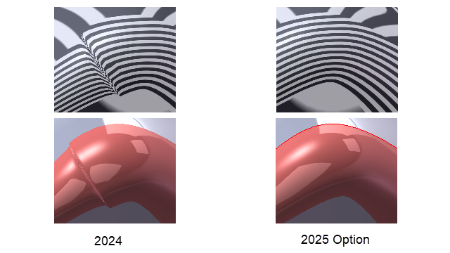

Verrundungen mit variabler Größe
Bei Verrundungen mit variabler Größe können Sie mit der Option Durchgehender Kantenübergang durchgehend übergehende Verrundungen erstellen.
Um auf diese Option zuzugreifen, wählen Sie im PropertyManager Verrundung für Verrundungstyp die Option Verrundung mit variabler Größe  aus und wählen Sie unter Verrundungsoptionen die Option Durchgehender Kantenübergang aus.
Diese Option verwendet einen verbesserten Algorithmus, um kontinuierlich verschmolzene, extrem glatte Kanten zu erstellen.
