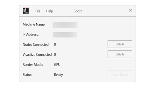

Die neueste Iteration von Visualize Boost bietet eine benutzerfreundliche Einrichtungsoberfläche, optimierte Erkennung von Rechnern und erhöhte Stabilität.

    1. Starten Sie SOLIDWORKS Visualize Boost 2025.
    2. Gehen Sie zu Datei > Einstellungen.
    3. Wählen Sie für einen Rechner Koordinator aus, um ihn zum Koordinator-Knoten zu machen. Lassen Sie das „Koordinator“-Kontrollkästchen bei allen anderen Boost Knoten deaktiviert.
    4. Geben Sie bei Boost Knoten, die kein Koordinator sind, die IP-Adresse des Koordinators ein.
    5. Klicken Sie auf Anwenden.
  3. Gehen Sie in SOLIDWORKS Visualize zu Extras > Optionen > Boost und geben Sie die IP-Adresse des Koordinators ein.
  4. Klicken Sie auf Verbinden.
Nach der Verbindung können Sie den Boost Renderer auf der Seite für den Rendering-Assistent/Qualität auswählen, um ein über das Netzwerk verteiltes Rendering zu starten.
