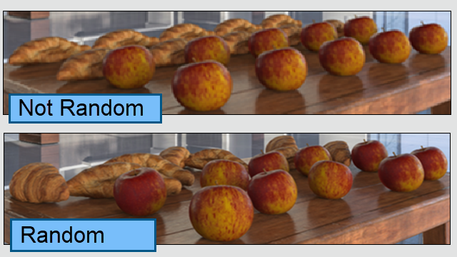

Sie können ganz einfach eine zufallsbasierte Anzahl von Positions-, Rotations- und Skalierungswerten auf eine Gruppe referenzierter Musterkopien und andere ausgewählte Objekte anwenden.
Vorteile: Mit dieser Funktion können realistischere Renderings erstellt werden, wenn Sammlungen desselben Objekts vorliegen, indem Position, Drehung oder Skalierung zufällig angepasst werden.

Sie können Transformationen randomisieren, wenn Sie mehrere Teile, Gruppen oder Modelle auswählen. Wenn Sie Randomisieren im Werkzeug Relative Transformationen aktivieren, erhält jedes Objekt einen anderen Zufallswert innerhalb des ausgewählten Bereichs. Beispiel:
  • Position: Objekte werden zufällig +/- um den eingegebenen Wert verschoben.
  • Rotation: Objekte werden zufällig +/- um die ausgewählte Achse rotiert.
  • Skalierung: Die Größe der Objekte wird zufällig innerhalb des angegebenen Bereichs geändert. Wenn der Wert unter 1,0 liegt, werden Objekte zwischen diesem Wert und 1,0 skaliert. Wenn der Wert über 1,0 liegt, liegt die Skalierung des Objekts zwischen 1,0 und dem eingegebenen Wert.
  • Alle skalieren: Objekte skalieren um einen zufälligen Wert in allen Achsen. Wenn der Wert unter 1,0 liegt, werden Objekte zwischen diesem Wert und 1,0 skaliert. Wenn der Wert über 1,0 liegt, liegt die Skalierung des Objekts zwischen 1,0 und dem eingegebenen Wert.
  • Zufällige Ausgangskomponente: Jedes zufällige Ausgangselement generiert einen eindeutigen Satz zufälliger Werte. Die Verwendung des gleichen zufälligen Ausgangselements ergibt immer die gleichen Zufallswerte. Das ist nützlich, wenn Sie ein Ausgangselement finden, das ein Ergebnis liefert, das Ihnen gefällt. Sie können es wiederverwenden, um für eine bestimmte Eingabe das gleiche Ergebnis zu erhalten.
