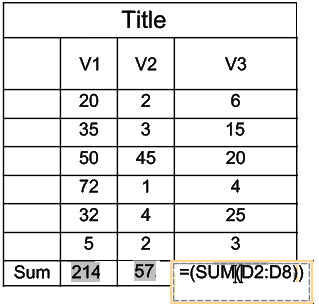

Per inserire formule con gli strumenti Formula automatica:
  1. Fare clic all'interno di una cella di tabella per selezionarla.
    Per esempio:
    • Per sommare una colonna, specificare la cella immediatamente sotto l'ultima cella con un numero nella colonna.
    • Per sommare una riga, specificare la cella accanto all'ultima cella con un numero nella riga.
  2. Procedere in uno dei modi seguenti:
    • Nella barra multifunzione contestuale Tabella fare clic sul riquadro a comparsa Formula automatica e selezionare una formula.
    • Nella barra degli strumenti contestuale Modifica tabella fare clic sul riquadro a comparsa Formula automatica e selezionare la formula.
    • Fare clic con il pulsante destro del mouse, quindi fare clic su Formula automatica e selezionare la formula.
    È possibile selezionare Somma, Media o Conteggio.
    Nota: Nella maggior parte dei casi, le funzioni Formula automatica rilevano automaticamente l'intervallo corretto. Tuttavia, quando la funzione visualizza un intervallo errato, è possibile correggerlo manualmente digitando l'intervallo desiderato nella cella.
  3. Premere Invio.
    Il valore calcolato viene visualizzato nella cella.
Esempio:
La seguente tabella mostra come calcolare la somma per ciascuna colonna.
