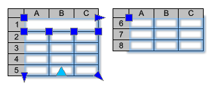

  • Modifica delle dimensioni delle righe e delle colonne della tabella
    Utilizzare i punti di presa o la tavolozza Proprietà per modificare l'altezza e la larghezza delle righe e delle colonne. La modifica con punti di presa è un modo diretto e interattivo di manipolare gli oggetti. Nell'area grafica, selezionare una riga o una colonna della tabella o l'intera tabella. È possibile utilizzare i punti di presa per trascinare particolari punti di entità in altre posizioni (allungamento) o per spostare, ruotare, cambiare le proporzioni, riflettere o copiare interi oggetti.
  • Modifica dell'aspetto della tabella
    Gli stili tabella determinano la struttura e l'aspetto delle tabelle.
  • Modifica di celle della tabella
    Utilizzare i punti di presa per estendere la cella o la relativa riga o colonna.
  • Divisione di tabelle
    Utilizzare il punto di presa triangolare o la tavolozza Proprietà per dividere una tabella in parti principali e secondarie.
  • Inserimento o rimozione di righe e colonne, unione e separazione di celle
    Le opzioni aggiuntive consentono di eseguire varie operazioni con righe, colonne e celle della tabella. Con una cella selezionata, fare clic con il pulsante destro del mouse per accedere al menu di scelta rapida.
