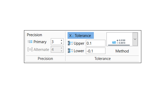

Aggiunta di una tolleranza alla quota (2025 SP3)
È possibile aggiungere informazioni di tolleranza direttamente alle quote nei disegni.
Ciò garantisce chiarezza, specificando le variazioni di dimensioni ammesse, e supporta processi di produzione e assemblaggio accurati. L'aggiunta di tolleranza comporta i seguenti vantaggi:
  • Consente di definire direttamente i limiti superiori e inferiori delle dimensioni.
  • Fornisce vari metodi di tolleranza, come le rappresentazioni simmetriche, di deviazione e basate sui limiti.
  • Consente di controllare la precisione delle tolleranze in modo indipendente.
  • Fornisce un facile accesso alle opzioni di tolleranza attraverso la scheda della Barra multifunzione Power Dimensioning e la Tavolozza delle proprietà.
