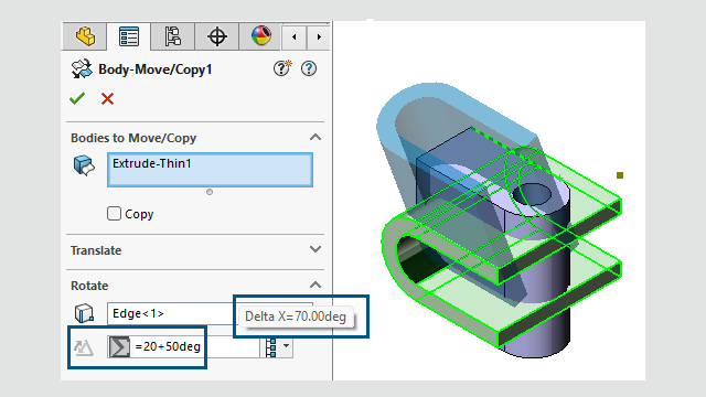

La funzione Sposta/copia corpo offre un supporto avanzato per le equazioni e le configurazioni.
Nel PropertyManager Sposta/Copia corpo, è possibile usare le equazioni per specificare i valori per la quota Distanza in Trasla e per la quota Angolo in Ruota. Nel PropertyManager, immettere = e l'equazione. Ad esempio, immettere =20+50. Per accedere a questa equazione nella finestra Equazioni, variabili globali e quote, nell'albero di disegno FeatureManager, fare clic con il pulsante destro del mouse su Equazioni e selezionare Gestisci equazioni.
Le icone delle quote Distanza e Angolo sono sostituite da queste icone e . Per invertire le quote lungo l'entità selezionata, in Trasla, fare clic su Distanza o in Ruota, fare clic su Angolo .
È possibile utilizzare le configurazioni per specificare i valori di tutte le quote, inclusi questi valori basati su equazioni. Questa configurazione , Tutte le configurazioni e Specifica configurazioni .
