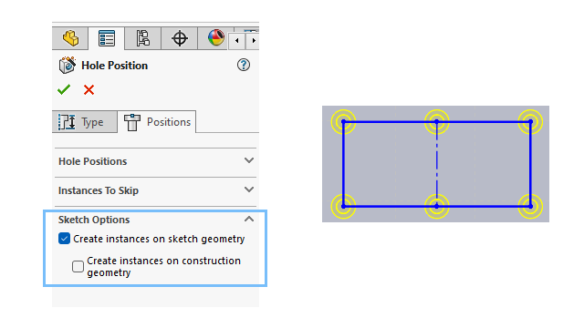

Mantenimento delle opzioni di schizzo della Creazione guidata fori (2025 SP3)
Per le funzioni di Creazione guidata fori, il software mantiene le impostazioni delle Opzioni di schizzo per i nuovi fori, le nuove parti o le nuove sessioni di SOLIDWORKS.
Nella scheda Posizioni della Creazione guidata fori, questa funzionalità si applica alle opzioni Crea istanze su geometria di schizzo e Crea istanze su geometria di costruzione.
Per impostazione predefinita, queste impostazioni di Opzioni di schizzo sono deselezionate.
