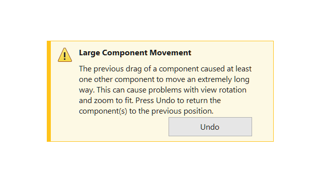

構成部品の移動時の警告 (2025 SP1) 構成部品がアセンブリから長い距離を移動すると、SOLIDWORKS により警告メッセージが表示されます。 場合によっては、構成部品を少しドラッグしたり、合致設定を変更したりした場合も、構成部品がアセンブリから遠く離れてしまうことがあります。 構成部品とアセンブリの間の距離が長いと、ビューの回転やウィンドウにフィット(Zoom to Fit) で問題が発生する可能性があります。 構成部品を前の位置に戻すには、通知ダイアログ ボックスで元に戻す(Undo)をクリックするか、編集(Edit) > 構成部品の移動の取り消し(Undo Move Component) をクリックします。 親トピックアセンブリ 再構築中のフリーズ フィーチャーで外部参照をロック(2025 SP3) AI ファスナー認識を行う SmartMates(2025 SP3) 参照ドキュメントの検索に組み込まれる Connected Design Libraries (2025 SP3) ライトウェイト構成部品の自動解除オプション(2025 SP2) 参照スケッチへの外部参照の維持(2025 SP1) 干渉認識の計算のキャンセル(2025 SP1) アセンブリ可視化(Assembly Visualization) SpeedPak インスタンス 大規模デザイン レビュー モードでの干渉認識 パフォーマンス評価 表示状態をパターン化されたシード構成部品にリンク ロールバック フィーチャー付きアセンブリの挿入 合致と一緒にコピー 質量特性を計算する際のパフォーマンス アセンブリ内の部品スケッチの表示を制御する
