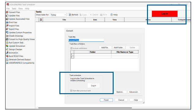

タスク スケジュールを有効にするには:
  1. SOLIDWORKS Connected で、ツール(Tools) > SOLIDWORKS アプリケーション(SOLIDWORKS Applications) > SOLIDWORKS タスク スケジューラ(SOLIDWORKS Task Scheduler)をクリックして SOLIDWORKS タスク スケジューラを開きます。
  2. ログイン(Log in)をクリックし、3DEXPERIENCE platform のユーザー名パスワードを入力します。
    資格情報が保存され、スケジュール タスクの承認に使用されます。
  3. ログイン情報が変わった場合は、次のように操作します。
    1. ログアウト(Log Out)をクリックします。
      サインインしている場合は、イニシャルが表示されます。
    2. ログイン(Log in)をもう一度クリックし、新しい資格情報を入力します。
      SOLIDWORKS タスクス ケジューラに、今後のタスクのために新しい資格情報が記憶されます。
