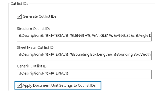

ドキュメント単位の設定をカット リスト ID に適用(Apply Document Unit Settings to Cut list IDs)を選択して、カット リスト ID にドキュメント単位を適用できます。
このオプションを選択すると、カットリスト ID の単位はドキュメント単位と同じになります。以前は、ドキュメント単位に関係なく、カットリスト ID は MKS 単位でした。
ツール(Tools) > オプション(Options) > ドキュメント プロパティ(Document Properties) > 溶接(Weldments)をクリックして、ドキュメント単位の設定をカット リスト ID に適用(Apply Document Unit Settings to Cut list IDs)を選択します。
このオプションは、カット リスト ID を生成(Generate Cut list IDs)を選択した場合にのみ使用できます。
このオプションは、レガシー ファイルにも選択できます。カットリスト ID の単位は、ドキュメント単位の変更に応じて変わります。
