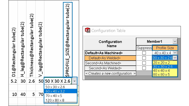

溶接や構造システムでは、設計テーブルや設定テーブルからプロファイルのサイズを選択できます。
構成済みプロファイルの場合、設計テーブルおよび構成テーブルにプロファイル サイズ(Profile Size)が表示され、サイズを選択できます。
設計テーブルのプロファイル サイズを制御するために、列ヘッダーは次の構文を使用します。
  • 溶接: $PROFILE_SIZE@feature_name
  • 構造システム: $PROFILE_SIZE@member_name
設計テーブルを挿入するには:
  1. 構成が複数ある部品を開きます。
  2. Excel 設計テーブル(Excel Design Table) (ツール(Tools) ツールバー)または挿入(Insert) > テーブル(Tables) > Excel 設計テーブル(Excel Design Table)をクリックします。
プロファイル サイズは、設計テーブルを編集して選択することもできます。
構成テーブルにアクセスするには:
  1. 構成が複数ある部品で、ConfigurationManager タブをクリックします。
  2. テーブル(Tables) を展開します。
  3. コンフィギュレーション テーブル(Configuration Table) を右クリックし、テーブルを表示(Show Table)をクリックします
