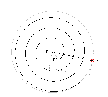

2D 나선형 작성
2D 나선형 작성하기:
  1. 다음 중 하나를 수행합니다.
    • 리본에서 > 그리기 > 나선을 클릭합니다.
    • 메뉴에서 그리기 > 나선을 클릭합니다.
    • Helix를 입력합니다.
  2. 그래픽 영역에서 밑면 중심점(P1)을 지정하여 2D 나선형 위치를 정의합니다.
  3. 다음 중 하나를 수행합니다.
    • 점(P2)을 지정하여 밑면 반지름을 정의합니다. 이 점은 시작점을 정의합니다.
    • 또는 다음 단계를 따릅니다.
      1. 값을 입력하여 밑면 반지름을 정의합니다.
      2. 시작 각도를 설정합니다.
    • 다음과 같이 지름을 설정합니다.
      • 밑면 지름을 지정합니다.
      • 시작점을 지정하거나 시작 각도 값을 입력합니다.
  4. 윗면 반지름(P3)을 설정하거나 반지름 옵션을 윗면 반지름과 함께 지정합니다.
  5. 방향회전 옵션을 지정합니다. 예를 들어 회전 수로 5를 설정합니다.
  6. 나선 높이로 0(영)을 설정합니다.
도면요소 맞물림이나 속성 팔레트를 사용하여 나선형을 수정할 수 있습니다.
