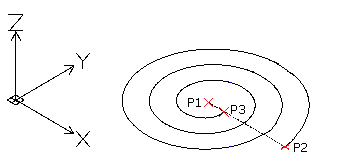

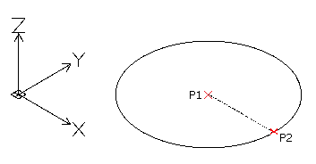

  2. 그래픽 영역에서 밑면 중심점(P1)을 지정하여 나선 위치를 정의합니다.
  3. 다음 중 하나를 수행합니다.
    • 점(P2)을 지정하여 밑면 반지름을 정의합니다. 이 점은 나선 시작점을 정의합니다.
    • 또는 다음 단계를 따릅니다.
      1. 값을 입력하여 밑면 반지름을 정의합니다.
      2. 시작 각도를 지정합니다.
    • 다음과 같이 지름을 설정합니다.
      1. 밑면 지름을 지정합니다.
      2. 시작점을 지정하거나 시작 각도 값을 입력합니다.

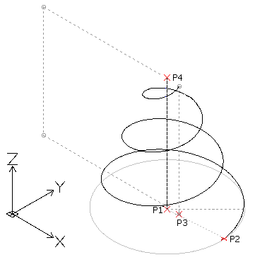

  4. 윗면 반지름(P3)을 지정하거나 반지름 옵션과 윗면 반지름을 지정합니다.
    윗면 반지름(또는 지름)의 기본값은 항상 밑면 반지름 또는 지름의 값입니다. 원통형 3D 나선을 작성하려면 윗면 반지름 또는 지름의 기본값을 사용하십시오.

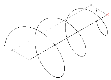

  5. 나선의 높이(P4)를 지정합니다. 필요에 따라 다음 옵션을 설정합니다.
    • 축 끝점. 끝점은 축의 길이와 나선의 방향을 정의합니다.
      3D 환경에서는 축 끝점을 어디에나 지정할 수 있습니다. 나선을 특정 각도로 스케치하려면 이 옵션을 사용하십시오.
    • 방향. 나선이 비틀리는 방향을 설정합니다.
    • 피치. 나선의 두 회전 사이 간격을 설정합니다.
    • 회전. 회전 수를 설정합니다.
  6. Enter 키를 누릅니다.
