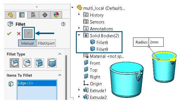

필렛 또는 모따기 PropertyManager 고정(2025 SP2)
필렛 또는 모따기 PropertyManager를 고정할 수 있습니다.
장점: PropertyManager를 매번 다시 열지 않고도 동일한 파라미터나 다른 파라미터를 가진 여러 개의 필렛이나 모따기를 다른 바디에 순서대로 적용할 수 있습니다. 필렛 또는 모따기 피처 유형은 서로 다를 수도 있습니다.

필렛 압정
  • 수동 모드에서만 사용할 수 있습니다.
  • 사용 가능한 필렛은 다음과 같습니다.
    • 부동 크기
    • 둥근 필렛
세션 중에 소프트웨어는 필렛할 항목, 필렛 파라미터, 필렛 옵션의 설정을 유지합니다.
기존 필렛을 편집할 때 압정을 사용할 수 없습니다.
모따기 압정
  • 다섯 가지 모따기 유형에 모두 적용할 수 있습니다.
  • 세션 중에 소프트웨어는 모따기할 항목, 모따기 파라미터, 모따기 옵션의 설정을 유지합니다.
