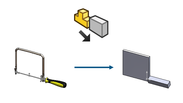

파트에 대한 Defeature 실루엣 방법
단일 바디 및 멀티바디 파트의 경우 실루엣 Defeature 방법을 사용하여 고도로 단순화된 파트를 작성하고 이를 상위 파트와 연결되도록 할 수 있습니다.
이전 릴리즈에서는 실루엣 Defeature 방법을 어셈블리에만 사용할 수 있었습니다. 바디의 그룹을 정의한 후 이러한 그룹에 대한 단순화 방법을 정의할 수 있습니다.
단순화 방법으로는 다음이 포함됩니다.
  • 경계 상자
  • 실린더.
  • 다각형 아웃라인
  • 강제로 맞춤 아웃라인
  • 없음(지오메트리 복사)
원래 모델에 대한 링크를 유지할 수 있으므로, 원본을 업데이트하면 Defeature 모델이 업데이트됩니다. 결과 PropertyManager 탭에서 새 설정 작성을 선택할 때, ConfigurationManager에서 Defeature 설정을 마우스 오른쪽 버튼으로 클릭하고 Defeature 편집 또는 Defeature 업데이트를 선택할 수 있습니다.
실루엣 Defeature 방법에 액세스하려면 파트에서 도구 > Defeature를 클릭하고 Defeature 방법에서 실루엣 을 클릭합니다.
또는 을 클릭하여 모드를 탐색하고 Defeature 프로세스를 완료합니다.
