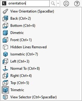

Skróty klawiaturowe
W przypadku korzystania z Wyszukiwania poleceń wyniki zawierają skróty klawiaturowe narzędzi w nawiasach, jeśli istnieją. W przypadku używania klawisza S do wyszukiwania narzędzi wyniki zawierają również skrót klawiaturowy.
