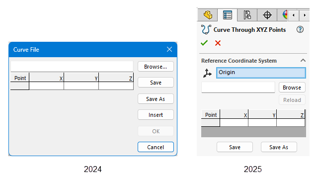

Функция Вставка > Кривая > Кривая через точки XYZ использует PropertyManager, в котором можно выбрать другую систему координат. Точки кривой преобразуются в пространство системы координат.
В более ранних выпусках эта функция использовала диалоговое окно и могла задействовать лишь исходную точку детали для кривой.
PropertyManager позволяет:
  • Вручную вводить данные координат XYZ.
  • Нажмите Обзор, чтобы выбрать файл с расширением .sldcrv или .txt.
  • Нажмите Перезагрузить, чтобы обновить кривую на основе любых изменений, внесенных в файл с расширением .sldcrv или .txt, который использовался для ее создания.
При открытии файлов, созданных до SOLIDWORKS 2025, и редактировании кривых, созданных точками XYZ, в PropertyManager в разделе Система координат ссылки программа использует исходную точку для Системы координат (исходной точки) .
