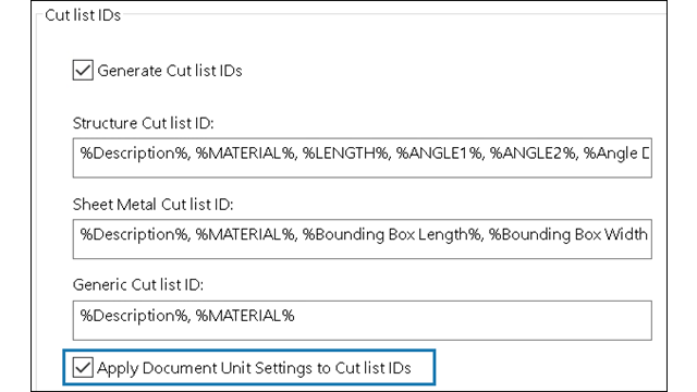

Применение единиц документа к идентификаторам списка вырезов (2025 SP2)
Чтобы применить единицы документа к идентификаторам списка вырезов, можно выбрать Применить настройки единиц документа к идентификаторам списка вырезов.
При выборе этого параметра единицы идентификаторов списка вырезов идентичны единицам документа. Ранее идентификаторы списка вырезов приводились в единицах MKS независимо от единиц документа.
Нажмите Инструменты > Параметры > Свойства документа > Сварные детали и выберите Применить настройки единиц документа к идентификаторам списка вырезов.
Этот параметр доступен только при выборе параметра Создать идентификаторы списка вырезов.
Вы также можете выбрать этот параметр для устаревших файлов. Единицы идентификаторов списка вырезов меняются в соответствии с изменением единиц документа.
