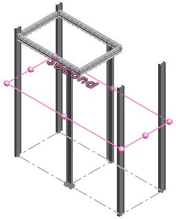

  2. Haga clic en la chincheta en la parte superior del PropertyManager.
  3. Haga clic en Miembro de plano de soporte en Tipo de miembro secundario.
  4. En Plano de soporte, seleccione el Segundo plano en el gestor de diseño del FeatureManager desplegable.
  5. Haga clic en Vincular y, a continuación, haga clic en Pares de miembros.
    Vincular crea una cadena de pares de miembros. El punto final de un par de miembros se utiliza como principio del siguiente par de miembros en la cadena.

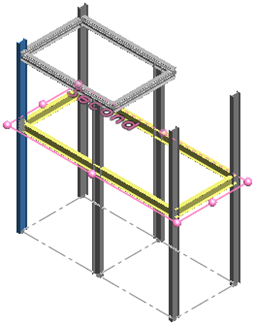

  6. En la zona de gráficos, seleccione los dos primeros miembros en Proyección, como se indica.
    El PropertyManager muestra el par de miembros como Member1, Member9.
  7. Seleccione el resto de miembros verticales.
  8. Haga clic con el botón derecho del ratón en Pares de miembros y, a continuación, haga clic en Eliminar para eliminar Member1, <Seleccionar> de la siguiente lista:
    • Member1, Member9
    • Member9, Member4
    • Member4, Member3
    • Member3, Member10
    • Member2, Member1
    • Member1, <Seleccionar>
    Los miembros de la lista pueden variar en función del orden en el que se seleccionen.

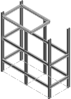

  9. En el PropertyManager, haga clic en Plano de soporte.
  10. En el gestor de diseño del FeatureManager, haga clic en el Primer plano para agregar otro nivel de miembros secundarios.
  11. Haga clic en .
