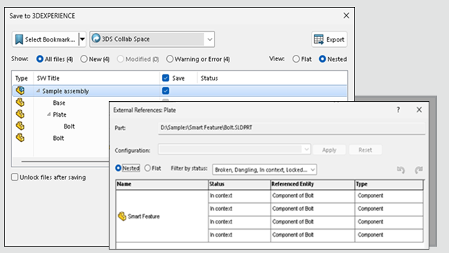

Compatibilidad mejorada para referencias de componentes inteligentes (2025 FD02)
Cuando se guarda un componente inteligente en 3DEXPERIENCE platform, sus referencias a componentes adicionales permanecen intactas.
Ventajas: Esta mejora ayuda a conservar las relaciones entre componentes, lo que facilita la gestión de ensamblajes sin perder las conexiones.
Por ejemplo, en el cuadro de diálogo Guardar en 3DEXPERIENCE, haga clic con el botón derecho en un subcomponente y seleccione Referencias externas para ver los componentes asociados.
