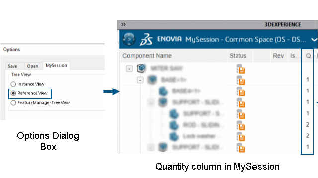

Visibilidad de la columna Cantidad
La columna Cantidad en MySession está visible u oculta según la opción de vista de árbol seleccionada en el cuadro de diálogo Opciones.
Ventajas: Obtiene la flexibilidad de mostrar u ocultar la columna Cantidad.
La columna Cantidad muestra el número de instancias asociadas con un objeto. Los valores mostrados se basan en el tipo de vista de árbol seleccionado en el cuadro de diálogo Opciones. La columna es visible cuando selecciona la opción Vista de referencia o Vista de árbol de FeatureManager.
