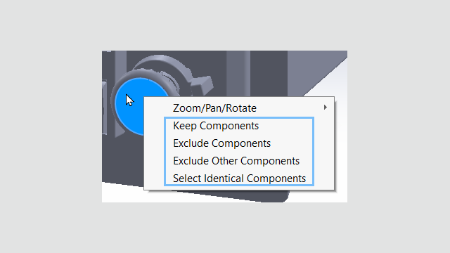

Al importar archivos IFC o STEP, cuando filtra los componentes, todas las opciones de selección de componentes se muestran disponibles cuando hace clic en Generar vista preliminar 3D y hace clic con el botón derecho en los componentes en la zona de gráficos. Anteriormente, las opciones solo estaban disponibles en el gestor de diseño del FeatureManager.
Ventajas: La selección de los componentes que se van a filtrar es más eficiente y uniforme.
Cuando se hace clic con el botón derecho en los componentes de la zona de gráficos, están disponibles las siguientes opciones:
  • Mantener componentes
  • Excluir componentes
  • Excluir otros componentes
  • Seleccionar componentes idénticos
