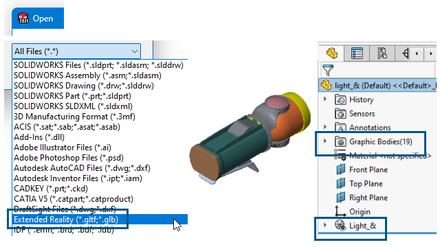

Para importar archivos de Extended Reality:
  1. Haga clic en Abrir (barra de herramientas Estándar) o en Archivo > Abrir.
  2. En el cuadro de diálogo, en Archivos de tipo, seleccione Extended Reality (.*GLTF y . GLB).
  3. Navegue hasta un archivo y haga clic en Abrir.
La importación de archivos glTF™ y GLB incluye:
  • Jerarquía de geometría del archivo glTF o GLB importado.
  • Compresión Draco™.
    Esta es una opción de compresión para archivos de gran tamaño. No especifica ninguna opción en la importación. El propietario del archivo especifica la compresión Draco en la exportación de los archivos glTF o GLB desde el software de origen.
  • Texturas no editables. El software importa texturas, pero no como apariencias de SOLIDWORKS adecuadas.
