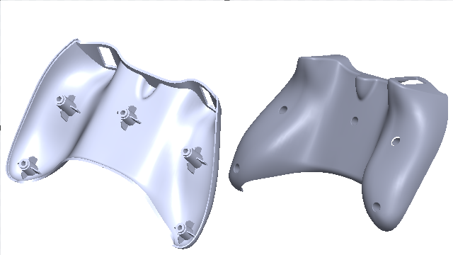

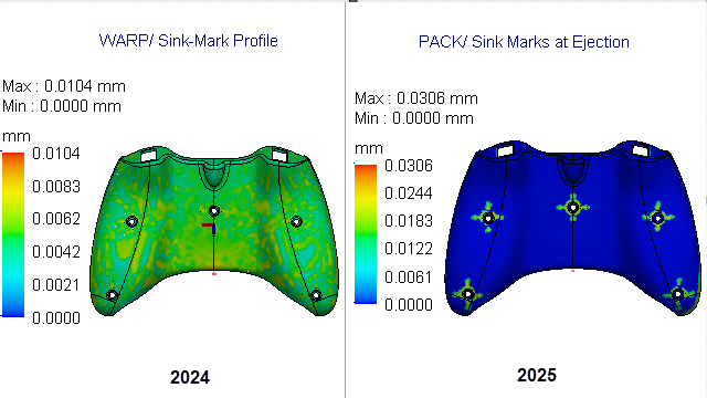

El nuevo solver de marcas de rechupes analiza las características geométricas que pueden inducir marcas de rechupes, por ejemplo, nervaduras, resaltes, cartelas y redondeos internos. El solver utiliza entonces esta información geométrica para realizar un análisis localizado para predecir las profundidades de las marcas de rechupes. Por ejemplo, la imagen anterior muestra una predicciones mejoradas de las marcas de rechupes en la superficie de una pieza de controlador de juegos que tiene características internas de salientes y nervaduras.
Los resultados de la marca de rechupes se actualizan de la siguiente manera:
  • El trazado Rechupes de los resultados de relleno cambia su nombre a Estimación al final del llenado.
  • Hay disponible un nuevo trazado Marcas de rechupes en la eyección con los Resultados de empaquetado.
  • Se eliminará el trazado Perfil de rechupes los resultados de la deformación, ya que la predicción de rechupes basada en las condiciones al final del llenado no es precisa. En su lugar, puede consultar el trazado Rechupes en la eyección para revisar la ubicación y profundidad de los rechupes.
