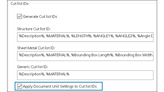

Kesim listesi kimliklerine belge birimleri uygulamak için Belge Birimi Ayarlarını Kesme Listesi ID'lerine Uygula'yı seçebilirsiniz.
Bu seçeneği belirlediğinizde kesim listesi kimlik birimleri belge birimleriyle aynı kalır. Daha önce, kesim listesi kimlikleri belge birimlerinden bağımsız olarak MKS birimlerinde bulunuyordu.
'e tıklayın ve Belge Birimi Ayarlarını Kesme Listesi ID'lerine Uygula'yı seçin.
Bu seçenek yalnızca Kesme listesi ID'leri oluştur'u seçerseniz kullanılabilir.
Bu seçeneği eski dosyalar için de belirleyebilirsiniz. Kesim listesi kimlikleri birimleri, belge birimlerindeki değişikliklerle değiştirilir.
