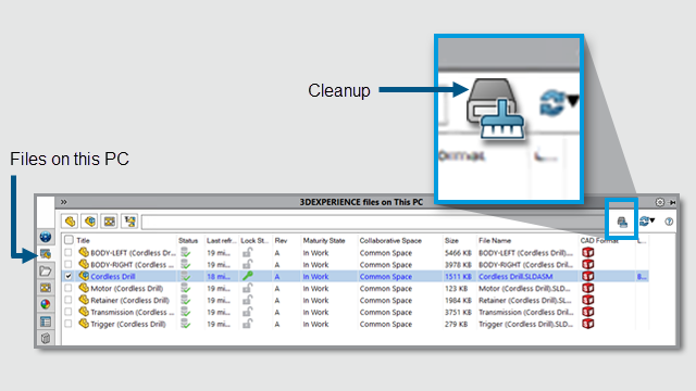

Temizlik aracını kullanmak için:
  1. Görev Panosu'nda Bu Bilgisayardaki 3DEXPERIENCE Dosyaları sekmesine tıklayın. Ardından araç çubuğunda Temizlik'e tıklayın.
  2. İletişim kutusunda platformdaki Son Yenilenme tarihlerine göre dosyaları silmek için bir zaman dilimi seçin.
