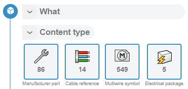

  3. Aramanızı daraltmak için 6W arama etiketlerini kullanmak üzere aşağıdakileri yapın:
    1. öğesine tıklayın.
    2. İsteğe bağlı: Aramak istediğiniz metni Arama etiketleri alanına yazın.
      Hangi > İçerik Türü arama etiketi, varsayılan olarak uygun, hızlı erişimli bir menüde sık kullanılan içerik türlerini gruplandırır. Standart detay görünümünü göstermek için Tümünü göster'e tıklayın:
      Arama etiketleri listesi, yalnızca yazdığınız metinle eşleşen öğeleri içerecek şekilde iyileştirilir.
