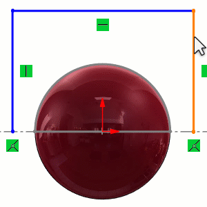

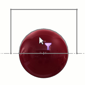

选择过滤器工具栏(I) 选择过滤器有助于在图形区域中或工程图图纸中选择特定类型的项目。例如,选择适用于面的过滤器,这样您可以仅选择面。 要切换 选择过滤器 工具栏的显示: 单击 切换选择过滤器工具栏 (标准工具栏),或按 F5。 您可使用选择过滤器来选择模型的特定元素,如草图、平面和面。您可通过只选择草图线段并忽略尺寸来过滤草图线段。草图线段是作为草图一部分的直线、圆弧、椭圆、抛物线或样条曲线。 这些图像说明了草图线段和草图过滤器之间的区别。一张图像显示您只能选择草图线段。您不能选择点、整个草图或面。另一张图像显示您只能选择完整草图。您不能选择面或线段。 草图片段 草图过滤器 “选择过滤器”工具栏上的以下工具让您可以指定选择过滤器的行为方式: 切换选择过滤器 打开或关闭选择的过滤器。您也可以按 F6 键。 清除所有筛选器 清除所有所选过滤器。 选择所有过滤器 选择所有过滤器。 反转选择 与所选项相同的所有其它项目(例如面、边线、顶点)都被选择,而原有选择被消除。 “选择过滤器”工具栏上的其余工具都是过滤器。选择与您想在图形区域中选取项相匹配的过滤器。 过滤顶点 过滤形位公差 过滤边线 过滤注释/零件序号 过滤面 过滤基准特征 过滤曲面实体 过滤焊接符号 过滤实体 过滤焊缝 过滤轴 过滤基准目标 过滤平面 过滤装饰螺纹线 过滤草图点 过滤块 过滤草图 过滤暗销符号 过滤草图线段 过滤连接点 过滤中间点 过滤步路点 过滤中心符号线 过滤网格分面 过滤中心线 过滤网格分面边线 过滤尺寸/孔标注 过滤网格分面顶点 过滤表面粗糙度符号 键盘快捷键可供某些过滤器所使用: 边线 E 面 X 顶点 V 当“选择过滤器”已激活时,指针变为 。 当指针接近过滤的项目时,指针包括该项目的图标,例如,面 。 父主题选择
