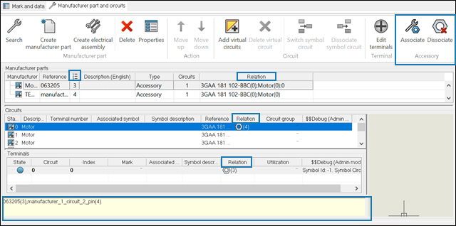

零部件属性电气装配体属性对话框现在包含附件的关联 取消关联 命令。您可以通过快捷菜单访问这些命令,也可以选择附件并将其放到您要与其关联的零件上。
  • 关联附件:让用户能够将一个或多个附件与特定回路或端子关联。
  • 取消关联附件:移除附件与所选基本零件或端子之间的关联。
更新用户界面以查看关联
  • 零部件属性电气装配体属性对话框现在包含新列,如下所示:
    • 订单号 :显示同一类别零件的订单号,以区分装配体中同一零件的多个实例。
    • 关系:显示基本零件、零部件零件、回路和端子及其关联附件之间的关系。
      您也可以在零部件属性对话框底部的文本字段中查看关系。
