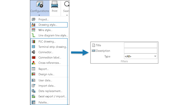

配置的过滤器选项对话框 (2025 SP2) 您可以使用过滤器选项跨多个配置文件过滤和刷新配置列表。 好处:这样可以减少搜索特定配置所需的时间。 配置对话框包括过滤器下的一组新选项。 您可以通过输入相关文本并在以下字段中选择配置类型来过滤配置文件: 标题 说明 类型 过滤器的可用性取决于配置对话框的内容。 您也可以同时使用标题、说明和类型选项来过滤配置文件。 过滤器选项也适用于应用程序配置和项目配置。 父主题SOLIDWORKS Electrical 导出制造商零件和电缆型号 (2025 FD03) Electrical Schematic Designer 的临时离线模式 (2025 FD03) 允许电路、端子和电缆芯的列值不重复 (2025 SP2) 导出 PDF 文件 (2025 SP2) 3D 选项卡(2025 SP1) 复杂零部件和电气装配体的关联附件 电缆管理 分配端子 格式管理中的新变量 在 SOLIDWORKS Electrical 3D 中更新数据和替换数据 电线端子类型
