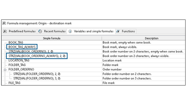

格式管理中的新变量
格式管理对话框中提供了新变量,这些可以让您更有效地标记原点和目标箭头。这使得查找和理解书签更加容易,尤其是当箭头位于同一文件集时。
公式管理:起点-终点标注对话框,位于变量和简单公式选项卡上:
  • BOOK_TAG_ALWAYS 变量显示在 BOOK_TAG 之下。
  • STRZ(VAL(BOOK_ORDERNO_ALWAYS), 2, 0) 显示在 STRZ(VAL(BOOK_ORDERNO), 2, 0) 之下。
属性管理对话框中,#BUN_TAG_ALWAYS 显示在 #BUN_TAG 之下。
