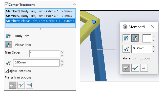

複雜角落 PropertyManager 與結構系統
複雜角落 PropertyManager 提供增強的角落處理選項。此外,您也可以更輕鬆地產生和編輯結構系統。
若要開啟此 PropertyManager:
  1. 開啟一個包含三個或多個相交成員的模型。
  2. 在 FeatureManager(特徵管理員)® 中,展開角落管理
  3. 用右鍵按一下複雜角落群組,然後選擇編輯特徵
增強功能包括:
  • 角落處理下,成員方塊顯示了本體修剪成員和平面修剪成員。您可以選擇成員,然後按一下本體修剪平面修剪來變更其修剪類型。
  • 所選成員的詳細資料,例如本體修剪、平面修剪和修剪順序,會在圖面中以標註的方式顯示。
  • 圖示代表平面修剪選項。
