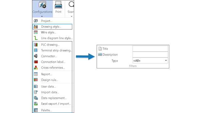

組態對話方塊的濾器選項 (2025 SP2) 您可以使用濾器選項來過濾及重新整理多個組態檔案的組態清單。 優點:如此可縮短搜尋特定組態所需的時間。 組態對話方塊在濾器下包含一組新選項。 您可以在下列欄位中輸入相關文字並選擇組態類型以過濾組態檔案: 標題 描述 類型 濾器的可用性取決於組態對話方塊的內容。 您也可以同時使用標題、描述和類型選項來過濾組態檔案。 濾器選項同時適用於應用程式組態和專案組態。 上層主題SOLIDWORKS Electrical 輸出製造商設備型號與電纜型號 (2025 FD03) Electrical Schematic Designer 的暫時離線模式 (2025 FD03) 允許回路、端子與電纜接線端的非重複欄值 (2025 SP2) 輸出 PDF 檔案 (2025 SP2) 3D 標籤 (2025 SP1) 複雜零組件與電氣組合件的配件關聯 電纜管理 分散端子 公式管理中的新變數 SOLIDWORKS Electrical 3D 中更新資料及取代資料 電線端子類型
