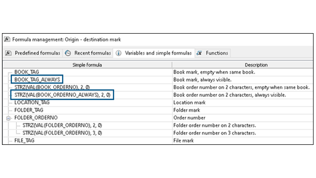

公式管理對話方塊中有新變數,可讓您更有效地標示起點和終點箭頭。這可以讓您更輕鬆地尋找及瞭解書籤,特別是當箭頭在同一個文件集中時。
公式管理:起點 - 終點標注對話方塊中的變數和簡單公式標籤上:
  • BOOK_TAG_ALWAYS 變數顯示在 BOOK_TAG 下。
  • STRZ(VAL(BOOK_ORDERNO_ALWAYS), 2, 0) 顯示在 STRZ(VAL(BOOK_ORDERNO), 2, 0) 下。
屬性管理對話方塊中,#BUN_TAG_ALWAYS 顯示在 #BUN_TAG 下。
