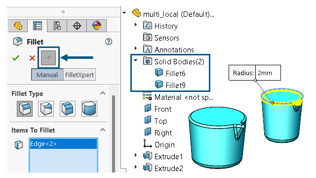

釘選圓角或導角 PropertyManager (2025 SP2) 您可以釘選圓角或導角 PropertyManager。 優點:您可以依序將具有相同或不同參數的多個圓角或導角套用至不同的本體,而不必每次都重新開啟 PropertyManager。圓角或導角特徵也可能有不同的類型。 圖釘的可用性 特徵 資訊 圓角圖釘 僅適用於手動模式。 適用於這些圓角: 常數大小 面 全周圓角 在工作階段期間,軟體會保留要產生圓角的項目、圓角參數及圓角選項下的設定。 編輯現有圓角時,無法使用圖釘。 導角圖釘 適用於全部五種類型的導角。 在工作階段期間,軟體會保留要產生導角的項目、導角參數及導角選項下的設定。 上層主題零件和特徵
