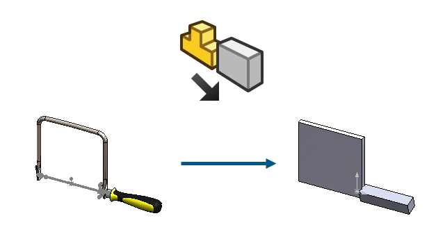

零件的 Defeature 側影輪廓方法
對於單一本體和多本體零件,您可以使用側影輪廓 defeature 方法來產生高度簡化的零件,並使其與父零件產生關聯。
在舊版中,側影輪廓 defeature 方法僅供組合件使用。您可定義本體的群組,然後定義這些群組的簡化方法。
簡化方法包括:
  • 邊界方塊
  • 圓柱
  • 多邊形輪廓線
  • 緊靠密合輪廓線
  • 無 (複製幾何)
您可以保留原始模型的連結,以便如果您更新原始模型,也會更新 defeature 的模型。在結果 PropertyManager 標籤中,當您選擇產生新模型組態時,您可以在 ConfigurationManager 中以滑鼠右鍵按一下 defeature 模型組態,然後選擇編輯 Defeature更新 Defeature
若要存取側影輪廓 defeature 方法,請在零件中按一下工具 > Defeature,然後在 Defeature 方法下,按一下側影輪廓
按一下 以瀏覽模式並完成 defeature 程序。
