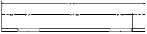

Vytváření kót pro entity BIM
Pomocí příkazu BIMDimensionChain vytvořte řetězy kót pro entity BIM. Příkaz automaticky detekuje příslušné kótovací body na entitách BIM.
Volitelně můžete automaticky seskupit kóty do řetězu, aby bylo možné jasně zobrazit rozměry otvorů a segmentů stěn.
Příkaz používá normu kót a toleranci specifikované v kategorii Nastavení BIM dialogového okna Možnosti.
Postup vytvoření řetězu kót:
  1. Proveďte jednu z následujících operací:
    • Na pásu karet klikněte na BIM > Popis > Řetěz kót.
    • V nabídce klikněte na BIM > Kóta > Řetěz kót.
    • Zadejte příkaz BIMDimensionChain.
  2. V grafické ploše určete prvky BIM k vytvoření popisků a stiskněte klávesu Enter.
  3. Určete vhodné zarovnání:
    • Vodorovný
    • Svislý
    • Zarovnaná
  4. V grafické ploše určete polohu řetězu kót.
Přístup
Příkaz: BIMDimensionChain
Nabídka: BIM > Kóta > Řetěz kót
Pás karet: BIM > Popis > Řetěz kót
