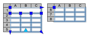

  • Úprava velikosti řádků a sloupců tabulky
    Pomocí bodů uchopení nebo palety Vlastnosti můžete upravit výšku a šířku řádků a sloupců. Úprava s použitím bodů uchopení představuje přímý a interaktivní způsob pro manipulaci s tabulkami. V grafické ploše vyberte řádek nebo sloupec tabulky nebo celou tabulku. Body uchopení můžete použít k přetažení definovaných bodů entit do nové polohy (roztažení) nebo přesunutí, rotaci, změně měřítka, zrcadlení nebo kopírování celých entit.
  • Úprava vzhledu tabulky
    Styly tabulky určují strukturu a vzhled tabulky.
  • Úprava buněk tabulky
    Pomocí bodů uchopení vysuňte buňku nebo její řádek nebo sloupec.
  • Rozdělit tabulky
    Pomocí trojúhelníkového bodu uchopení nebo palety Vlastnosti můžete rozdělit tabulku na hlavní a sekundární části tabulky.
