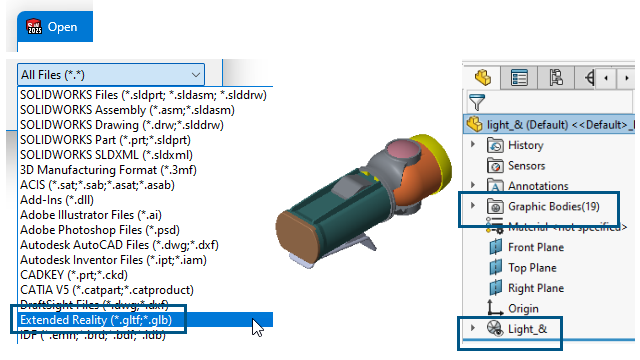

Postup při importu souborů Extended Reality:
  1. Klikněte na možnost Otevřít (základní panel nástrojů) nebo vyberte položku Soubor > Otevřít.
  2. V okně, které se otevře, vyberte v nastavení Soubory typu vyberte možnost Extended Reality (*.GLTF a *.GLB).
  3. Vyhledejte soubor a klikněte na tlačítko Otevřít.
