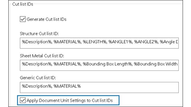

Použití jednotek dokumentu na ID v tabulkách přířezů (2025 SP2)
Když vyberete volbu Použít nastavení jednotek dokumentu na ID tabulek přířezů, budou jednotky dokumentu použity na ID v tabulkách přířezů.
Vyberete-li tuto možnost, budou jednotky ID v tabulce přířezů stejné jako v dokumentu. Dříve byla ID v tabulce přířezů uváděna v jednotkách MKS bez ohledu na jednotky dokumentu.
Klikněte na nabídku Nástroje > Možnosti > Vlastnosti dokumentu > Svary a vyberte možnost Použít nastavení jednotek dokumentu na ID tabulek přířezů.
Tato volba je k dispozici pouze tehdy, je-li vybrána možnost Vytvořit ID tabulky přířezů.
Tuto možnost můžete vybrat i u starších souborů. Jednotky ID v tabulce přířezů se mění podle změn jednotek dokumentu.
