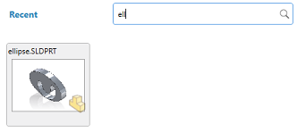

Il est possible de filtrer afin d'afficher uniquement les pièces, les assemblages, les mises en plan ou les documents d'assemblage de premier niveau. Les options Filtre rapide et Filtrer par nom fonctionnent ensemble. Par exemple, cliquez sur Filtre des pièces dans Filtre rapide et saisissez un nom de fichier dans la zone Filtrer par nom. Le système affiche les documents de pièce dont le nom de fichier contient le texte que vous avez saisi.

Au fur et à mesure que vous saisissez des caractères, seuls les noms de fichiers récents qui correspondent aux caractères apparaissent en tant que fichiers récents.
